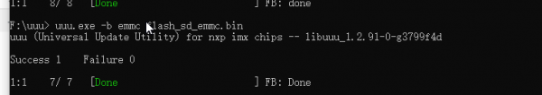

下图为UUU烧写u-boot到emmc时的打印信息:
是的,烧写 u-boot 到 emmc:没有问题,烧写u-boot到QSPI flash 也没问题 ,最后都出现了Done字样,只有烧写 u-boot、内核、文件系统到 emmc会出现以上报错。 命令是我直接复制粘贴的,应该不会出问题。  详情 回复 发表于 2021-5-17 14:23
