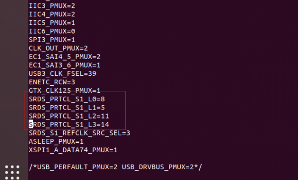

需要修改RCW,通过查看CPU手册,选择符合您需求的serdes方案,修改RCW的字段
RCW路径:
OK1028-linux-fs/packages/firmware/rcw/ls1028ardb/R_SQPP_0x85bb/rcw_1500_gpu600.rcw
硬件上需要您自己设计底板原理
