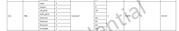

在使用核心对Io口进行操作的时候遇到一个问题,使用A40I核心板 K21口外接了一个看门狗芯片的喂狗脚
  • /sys/class/gpio 里面配置了这个IO口 之后使用echo 进行输出控制了,万用表测量这个io口能够输出想要的电平信号,后面使用C编程控制这个IO口 ,然而后面一跑程序CPU就没有任何debug信息输出,使用线刷软件进行更新程序无法识别,后面就是核心板返修了,返修那边说是CPU挂了。
  • 是否这个IO口有其他用途? 操作IO口是否会对核心板造成损坏,目前这个IO口操作的是一个看门狗芯片只要输出高低电平就可以了?
  • 能够给一个例子操作一下

您用的这个引脚的电平是3.3V吗,硬件上定的是3.3V正常工作
是的,看门狗芯片那边只有一个脉冲就可以喂狗,万用表测出来这个口测出来电平信号有2.8V左右,主要现在我不敢再试,担心把核心板又搞坏了,到论坛请教下前辈  详情 回复 发表于 2021-5-25 09:24

您的看门狗芯片是多少伏的,会不会是芯片伏值超3.3V导致的
确认过 看门狗工作电压是3.3V的 使用型号MAX6369KA/V+T  详情 回复 发表于 2021-5-26 09:20

这个引脚以您的使用场景来说没什么问题,使用的底板是自己设计的吗?其他部分电路是什么样的设计呢?  详情 回复 发表于 2021-5-26 10:24

我今天把出问题那天的代码运行了,现在可以正常运行,感谢大家指导  详情 回复 发表于 2021-5-26 10:48
