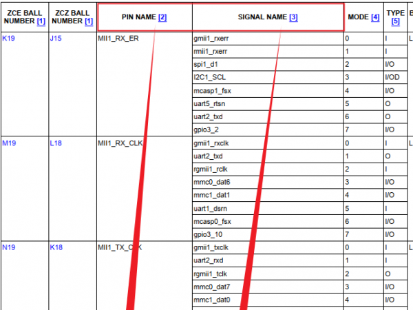

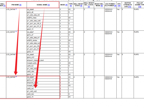

首先同样是uart5这个功能,有多个引脚可以复用成uart5的;
比如您说的这两个引脚
MII1_COL引脚有8种复用功能,mode3是uart5,mode7是gpio3_0;
LCD_DATA9引脚,mode4是uart5,mode7是gpio2_15;

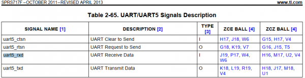

这些信息都可以通过cpu手册看到,这些资料在硬件资料>数据手册>CPU>Sitara AM335x ARM Cortex-A8 Microprocessors (MPUs) (Rev. F).pdf
如下可以有uart5功能的引脚,看ZCZ BALL,关于uart5的rxd引脚就有四个:H16, M17, U2, V4
