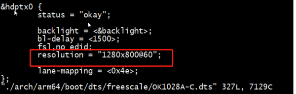

需要在设备树里做什么操作
djh
路径:OK1028-linux-fs/packages/linux/linux/arch/arm64/boot/dts/freescale/OK1028A-C.dts 修改圈红的地方 [attachimg]11610[/attachimg]  详情 回复 发表于 2021-6-11 16:03
683
919
djh 发表于 2021-6-11 16:03:35 | 显示全部楼层
2389680394 发表于 2021-6-11 15:58
需要在设备树里做什么操作
修改圈红的地方
