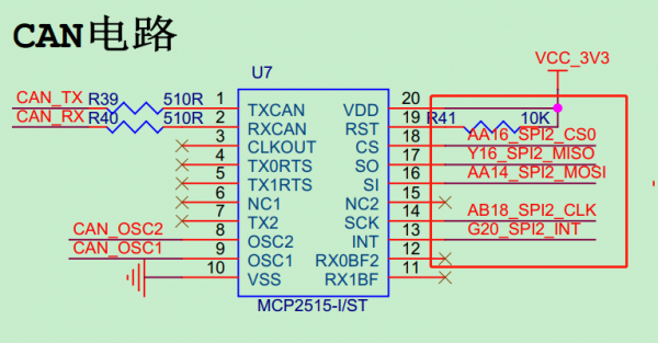

Hi,
    我们用在飞凌A40i_C核心板扩展了一路CAN接口,是用SPI2总线连接MCP2515芯片。
我看到内核已经支持该芯片的驱动,但是需要修改内核设备树文件。
飞凌有个2410里面好像用的也是这个扩展芯片,能否提供一下MCP2515驱动设备树文件,或者移植方案。
下面是我们的硬件设计,用的是SPI2,中断管脚是G20_SPI2_CS1
BR.
1185
2207
zhichao 发表于 2021-6-15 15:41:57 | 显示全部楼层
以下为例子,设备树linux-3.10/arch/arm/boot/dts/sun8iw11p1-OKA40i_C.dts里把cs换成2515就行

zhangylong 发表于 2021-7-4 16:27:50 | 显示全部楼层
您好,MCP2515的设备树配置,有两点不明白,clocks = <&mcp251x_clock>;这个时钟在哪

zhangylong 发表于 2021-7-10 17:05:35 | 显示全部楼层
想同时驱动两个mcp2515,设备树这个配置可行吗

时钟用同一个没问题吧,这样能生成can0和can1吗

interrupts = ; 这个接收中断指的是哪个管脚,PA27吗? 如果我把中断管脚换成SPI2_CS1 -- PB13应该是哪个数值?  详情 回复 发表于 2021-8-9 10:10
18
楼主| bolin123 发表于 2021-8-9 10:10:08 | 显示全部楼层
tanglu 发表于 2021-7-14 08:46
2401上做的是两路can,配置如下:
&spi1 {
      status = "okay";
interrupts = <27 0>;
