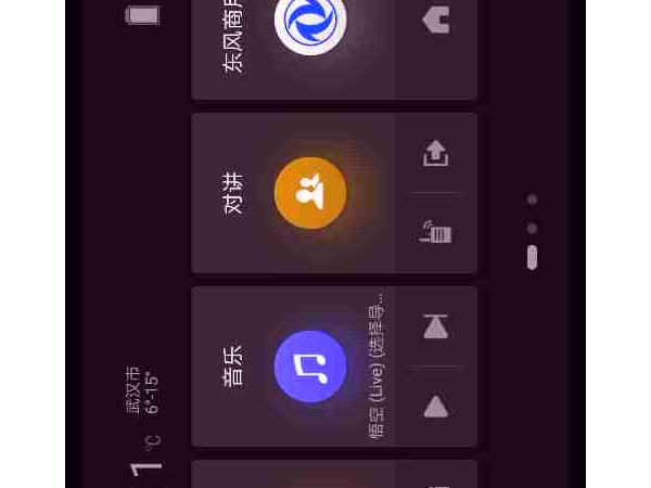

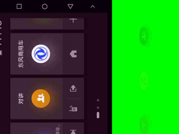

我使用了A40i的硬件解码库,需要将YUV420SP的数据编码成JPEG图片,参考的是原厂技术文档的《视频编码库概要设计报告》,整个流程已经走通,图片也已经顺利生成,但是我输入的是800x480的yuv视频流,输出图片在大小为800x480时左侧是乱码,遂修改大小为480x800,这种情况下图片是正常的,但是带旋转,这个是硬件库默认的吗,如何进行修改?
800x480图片
480x800图片
480x800结果
