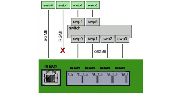

    项目需要把这个网口引到扩展板上使用   如果硬件调试完成了  还需要修改内核或者驱动程序不

djh 发表于 2021-6-21 16:52:47 | 显示全部楼层
需要在设备树里面添加设备节点和PHY地址;
内核设备树路径:OK1028-linux-fs/packages/linux/linux/arch/arm64/boot/dts/freescale/fsl-ls1028a-rdb.dts
u-boot设备树路径:OK1028-linux-fs/packages/firmware/u-boot/arch/arm/dts/fsl-ls1028a-rdb.dts
独立的网口对udp包没有限制

楼主| 2389680394 发表于 2021-6-22 16:13:12 | 显示全部楼层
能注明这俩个文件里的节点属性填什么吗
djh
建议您放着sgmiii的设备树配置一下RGMII &enetc_port0 { phy-handle = ; phy-connection-type = "sgmii"; mdio { #address-cells = ; #size-cells = ; sgmii_phy0: et  详情 回复 发表于 2021-6-22 18:11
683
919
djh 发表于 2021-6-22 18:11:30 | 显示全部楼层
能注明这俩个文件里的节点属性填什么吗
建议您仿着sgmiii的设备树配置一下RGMII
&enetc_port0 {
    phy-handle = <&sgmii_phy0>;
    mdio {
        #address-cells = <1>;
        #size-cells = <0>;
        sgmii_phy0: ethernet-phy@2 {
            reg = <0x2>;
&enetc_port1 {
    status = "disabled";
