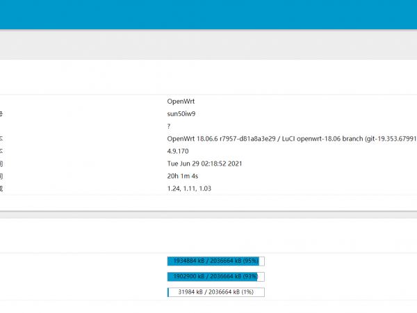

由于我们是工业领域,只针对我们需要的功能进行了一些测试,显示相关功能未测试。

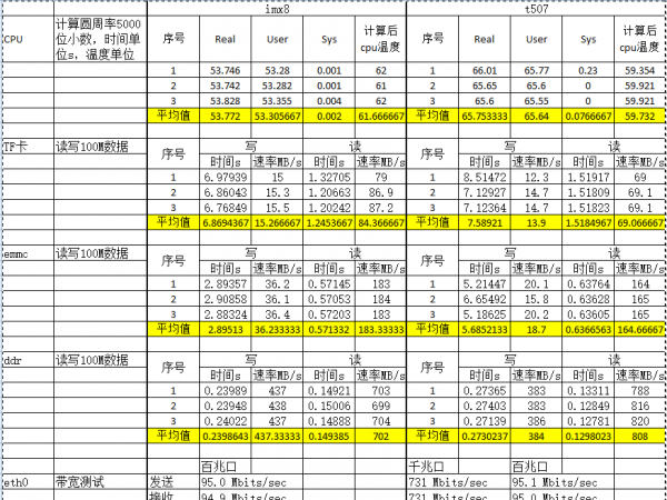

1、 首先是cpu、emmc、ddr、网卡的测试,测试对比了imx8mmini与t507,处理能力t507比imx8mmini稍差一点,但温度表现不错,不加散热片的情况下长时间运行,温度也没超过60度

10、           系统内置了一个ramfs系统,与内核打包成了一个镜像,在文件系统无法启动时,会进入ramfs系统,可以调试分析问题
11、           最后移植了openwrt系统,替代了原厂系统,还有待进一步测试
