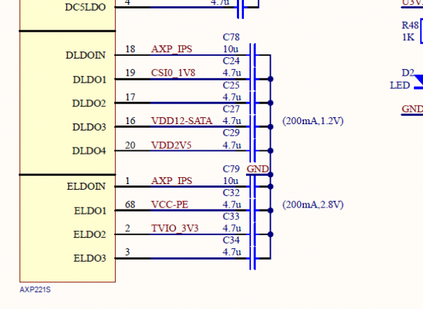

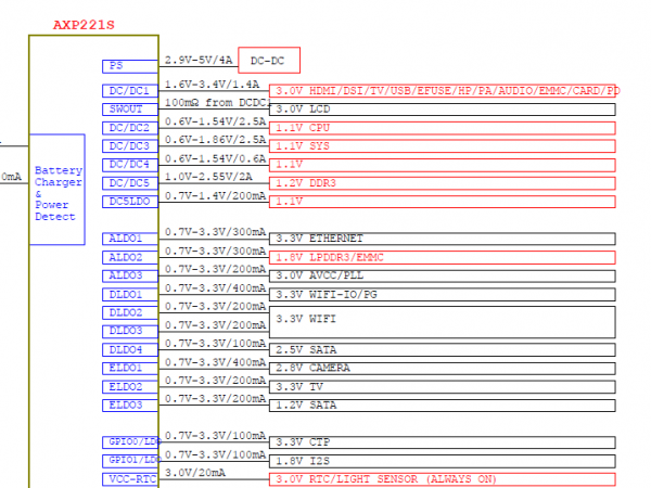

楼主| mushine 发表于 2021-7-2 12:50:10 | 显示全部楼层
liyang 发表于 2021-7-1 16:56
您好,改动核心板电路可能会影响其他功能的实现,请问您这边是有什么特殊的需求吗?
11.png 这是修改的。
官方核心板
官方核心板
这是官方板的。
就比如我们去掉了WIFI,现在需要DLO1现在输出是1.8V,这块应该如果更改。
