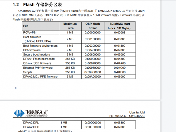

uboot的内存参数不一样,建议您使用我们的uboot,去引导您的内核和文件系统
能否提供一下你们内存的组合方式吗?  详情 回复 发表于 2021-7-2 09:49

您指的是这个吗? [attachimg]11668[/attachimg]  详情 回复 发表于 2021-7-2 13:38

我看ATF的代码里边,关于DDR,需要配置有几个RANK, 然后RANK的大小,位宽这些。时序这些DDR颗粒的手册中有。就是不清楚里边几个关于位宽和容量这些怎么填。  详情 回复 发表于 2021-7-2 15:20
不是这意思。 OK1046A-C2上面不是有4颗DDR4颗粒吗? 之前问你要了颗粒型号。我看了一下是单颗512MB 16bit位宽。 那么,你们组合的64位宽还是32位宽?  详情 回复 发表于 2021-7-2 15:17
djh
是32位的位宽,抱歉,内存参数是不开源的  详情 回复 发表于 2021-7-3 10:18

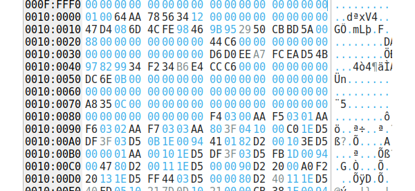

你好,我修改好参数以后,现在遇到一个奇怪的问题。 NOTICE: 2 GB DDR4, 32-bit, CL=15, ECC off INFO: Time used by DDR driver 428 ms NOTICE: BL2: v1.5(debug):v21.02.0-rc3-33-ga75928d125-dirty NOTI  详情 回复 发表于 2021-7-4 18:21
NOTICE:  BL2: Built : 21:46:45, Jun 27 2021
INFO:    Configuring TrustZone Controller
INFO:    Value of region base = ffe00000
INFO:    Value of region base = 1ffe00000
INFO:    Value of region base = fbe00000
INFO:    BL2: Doing platform setup
INFO:    BL2: Loading image id 3
INFO:    BL2: fip_dev_init(209)
INFO:    sd-mmc read done.
INFO:    BL2: header name = 0xaa640030 sn = 12345600
WARNING: Firmware Image Package header check failed.
WARNING: Failed to obtain reference to image id=3 (-2)
ERROR:   BL2: Failed to load image (-2)
Authentication failure
这个header name和sn不是我编译出来的。

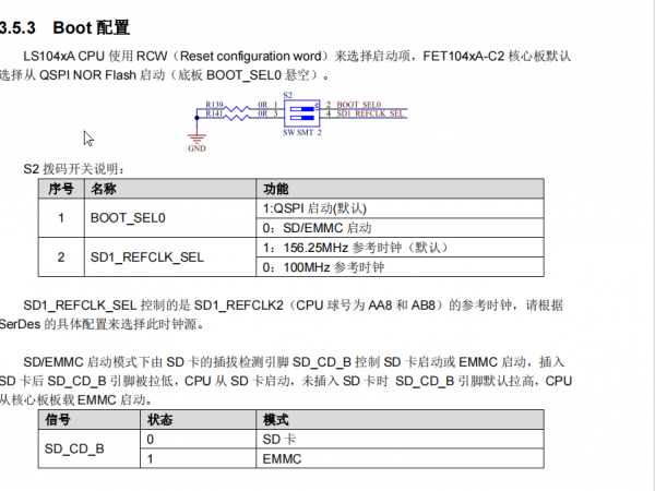

我细看了我的RCW配置,组合启动日志,发现问题在于,为何以SD卡启动之后,EMMC的读取本来应该读取SD卡的内容,这里为何会读取EMMC的东西。 我记得你们在手册里说过,EMMC和SD卡是复用的。插了SD卡就会从SD卡启动,  详情 回复 发表于 2021-7-4 22:09
可否告知一下,你们硬件这里是通过何种方式来切换的。为何SOC启动默认是读的SD的启动代码,但是后面读取FIP文件时会读到EMMC的内容的。
djh
您是自己做的底板吗? 我们的底板是通过拨码开关控制的,详看硬件资料里面的硬件用户手册[attachimg]11683[/attachimg]  详情 回复 发表于 2021-7-5 08:41

baidxi 发表于 2021-7-4 22:09
我细看了我的RCW配置,组合启动日志,发现问题在于,为何以SD卡启动之后,EMMC的读取本来应该读取SD卡的 ...
您是自己做的底板吗?
用的是你们的底板和核心板。 我把启动拔到了SD/EMMC,我把我做好的固件,初初阶段正常,但是到了读取FIP文件的时候,就会读到EMMC里边的内容。请这是还有什么地方没有改好吗?还是这个能通过修改RCW文件,达到虽然插  详情 回复 发表于 2021-7-5 09:12
