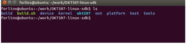

   飞凌 OKT507-linux-sdk.tar.bz2 包括工具链、用户 sdk、 Linux 内核、文件系统、测试程序。
    操作系统: Ubuntu14.04 64 位版

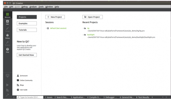

打开Qt Creator (Applications->Programming->Qt Creator)

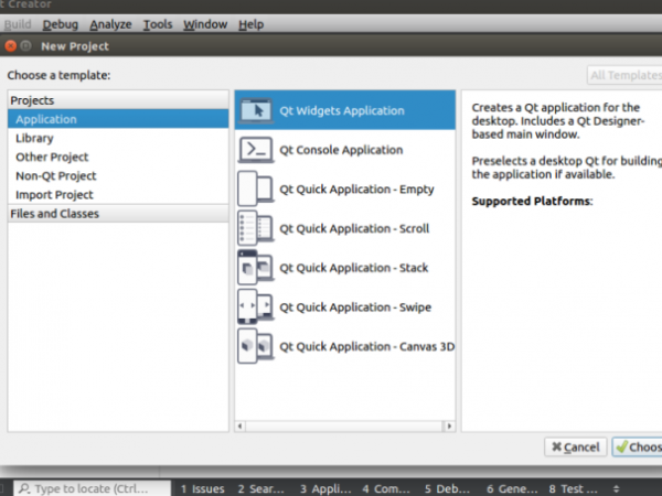

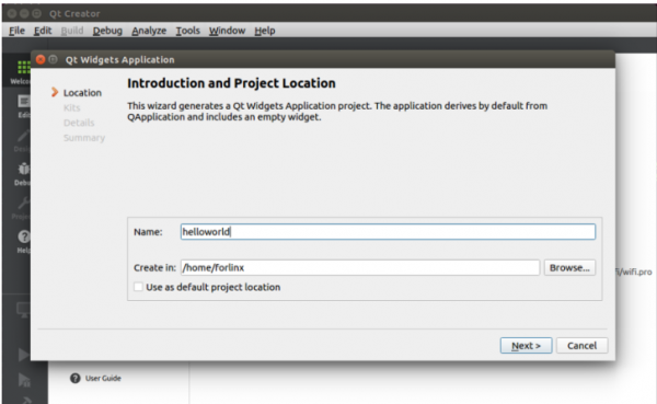

4) 编写第一个QT程序

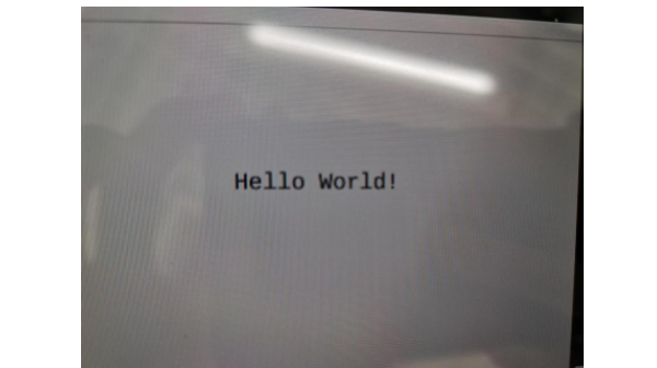

Hello_World的可执行文件,./Hello_World可运行
