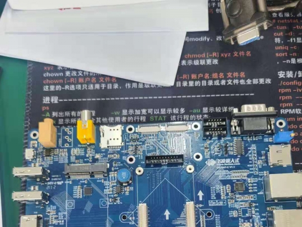

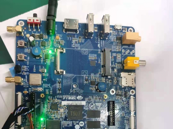

7ed547a49ab99e04878e11c85f2093d.jpg f6f9e1c7d32cb21a028a4870eddfde2.jpg 7f0e4e7a3627cbd83fa1c71b8444a55.jpg 硬件配置:
CPU全志T507
架构四核Cortex-A53主频1.5GHz
RAM2GB DDR3LROM8GB eMMC
工作温度-40℃~ +85℃机械尺寸40mm*70mm
接口方式超薄板对板连接器工作电压5V
OSLinux4.9+QT5.12、Android10、Ubuntu18.04*图形处理器G31 MP2 支持OpenGL ES 3.2/2.0/1.0,Vulkan1.1,OpenCL 2.0
硬件配置来说可以满足大多数交互设备的需求,针对一般工控设备来说,硬件资源只要主频大于500M,RAM大于1GB,ROW大于1GB的,外部接口的话2个USB,一个网口,一些GPIO的接口,2-3个串口通讯即可,一般视频显示不会有太高的要求,只要格式够用就行
底板的整体布局比较合理,接口比丰富。

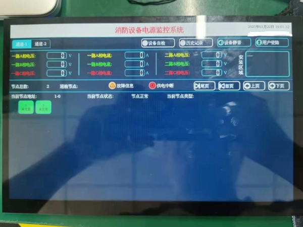

交叉编译一个实例产品,配以了一款10,1的屏幕,整体感觉档次不错,触摸很流畅
