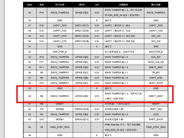

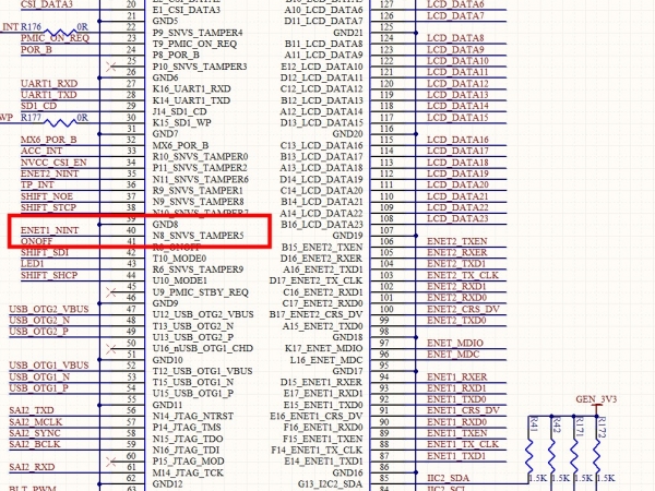

硬件手册上写的SNVS TAMPER 输入 5,用作核心板心跳灯(底板勿用),我看原理图上这个硬件用作ENET1_NINT,请问这个引脚到底能否使用,是手册描述错误?

在实际使用过程中这个SNVS TAMPER5引脚是用作核心板上心跳灯的,并没有使用做底板网口1的中断信号

您好 那我再设计底板时候,ENET1_NINT这个信号是否还需要连接到核心板,如果需要 能否连接到任何一个IO引脚上
