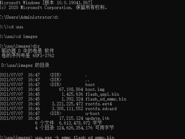

在windows上使用uuu下载镜像是(串口驱动已经安装,没有问题)
uuu (Universal Update Utility) for nxp imx chips -- libuuu_1.2.91-0-g3799f4d
Wait for Known USB Device Appear.

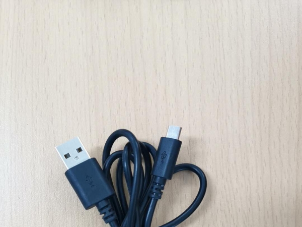

检查OTG线是不是那种三叉戟标识的,有这个才说明具有数据传输的功能,
您看一下电脑识别到设备了吗?是不是电脑缺少驱动啊?
