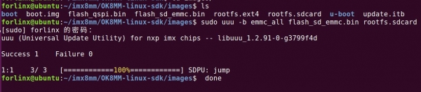

1.我首先使用uuu工具烧写镜像;使用命令为
烧写
u-boot
、内核和文件系统到
emmc
$ sudo uuu -b emmc_all flash_sd_emmc.bin rootfs.sdcard

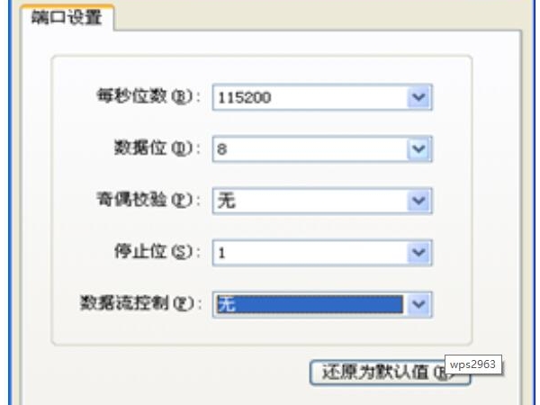

2.然后改了启动模式为emmc之后,然后设置波特率等等,如图所示
3.最后在Putty上面没有显示出来信息,请问有什么解决的方法吗
