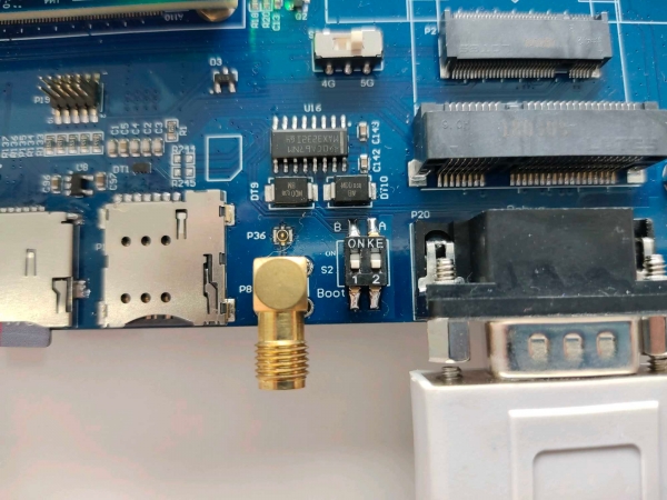

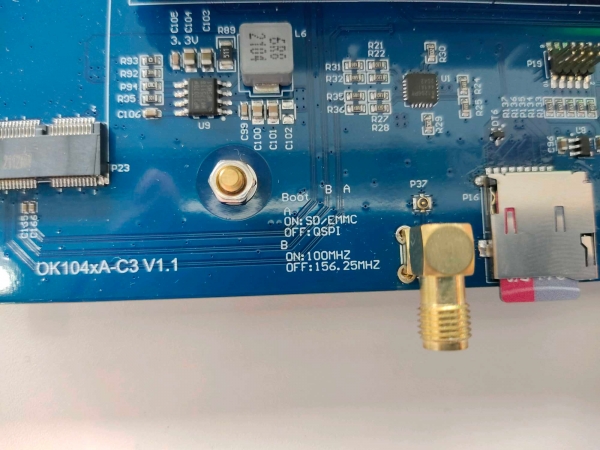

楼主| lgy1980 发表于 2021-7-26 14:40:11 | 显示全部楼层

楼主| lgy1980 发表于 2021-7-26 14:41:47 | 显示全部楼层
仔细看丝印也没问题,不过文档里面确实有点误导。建议文档里面也用AB来描述
