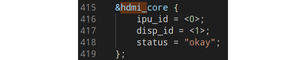

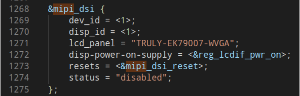

实现mipi+hdmi双屏显示
修改hdmi与mipi的disp_id和ipu_id如下:

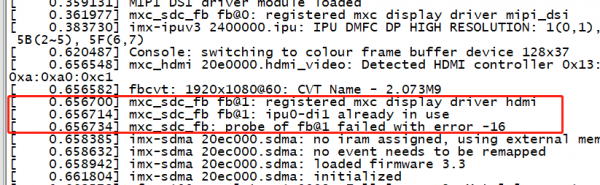

修改之前的启动信息如下:

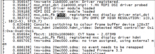

修改后启动信息如下:
图中“ipu0-di1 already in use”问题已经解决。

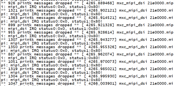

但是我使用自己写的bmp图片映射程序去操作“/dev/fb2”文件,会出现下图所示问题:
注:不是程序中的问题,而是不能操作“/dev/fb2”。
并且我将双显修改为HDMI+MIPI时,同样也是“/dev/fb2”不能操作。
求解答。

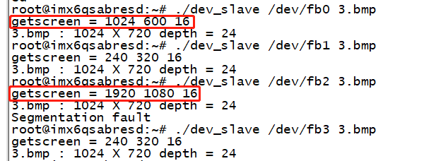

没有实现,不能,使用你们提供的命令会出现下述错误 [attachimg]11748[/attachimg] 双屏节点我认为应该fb0和fb2啊 下图是我获取的fb0和fb2的分辨率 [attachimg]11749[/attachimg]  详情 回复 发表于 2021-7-26 16:38
双屏节点我认为应该fb0和fb2啊
下图是我获取的fb0和fb2的分辨率
