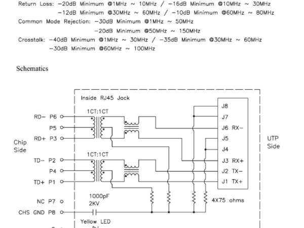

目前我们购买了你们的FETMX6X-C核心板做接口板,发现你们的网络硬件接口内部有两组是短接的,下图为HR851178A内部线路图:

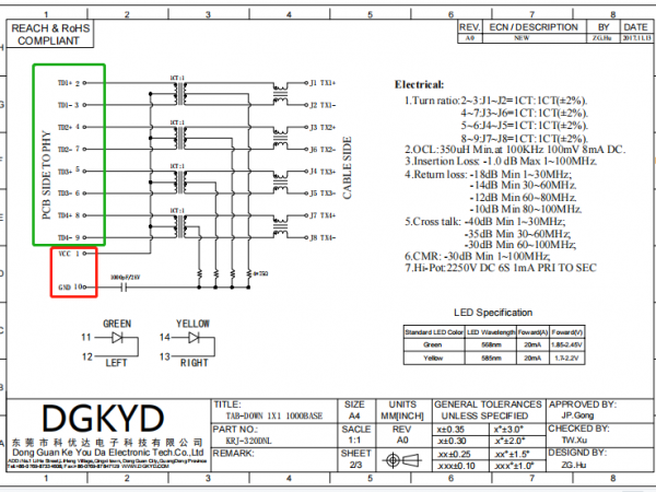

而目前我们使用的网络硬件接口内部是没有短接的,

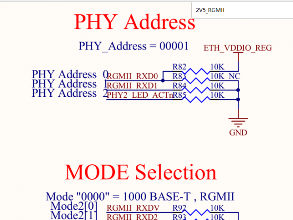

请问如何修改模式使用四路差分信号通讯,现在的模式应该是0000吧,如下图示

这个区别就是在设计的时候使用一个电容还是使用多个电容对地的区别,您可以使用一个电容就可以
不好意思,我现在只能在软件上修改网口的通信模式,来改为四路差分信号通信  详情 回复 发表于 2021-7-30 11:19

楼主| hello159 发表于 2021-7-30 11:19:35 | 显示全部楼层
