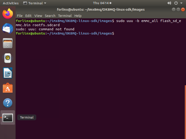

执行烧写完整镜像(u-boot、内核和文件系统)到 eMMC:$ sudo uuu -b emmc_all flash_sd_emmc.bin rootfs.sdcard
出现sudo: uuu: command not found

楼主| 君沫丶 发表于 2021-7-31 09:34:46 | 显示全部楼层
djh 发表于 2021-7-30 09:21
您做这一步了吗?
将下载好的用户资料中的可执行文件 uuu 拷贝到 /usr/bin/ 目录下并添加可执行权限。
做了,uuu文件夹和文件夹里的全是可执行
djh
以下是我的操作: [attachimg]11768[/attachimg] [attachimg]11769[/attachimg]  详情 回复 发表于 2021-7-31 13:38

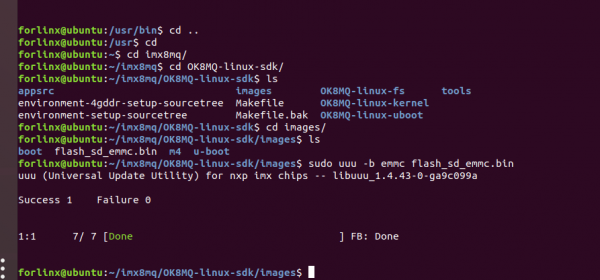

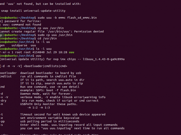

djh 发表于 2021-7-31 13:38:01 | 显示全部楼层
以下是我的操作:
