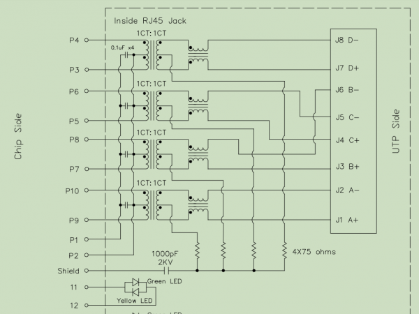

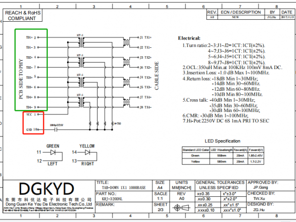

如上图所示第一个图是飞凌网口内部,第二个图是我使用的网口内部,目前我们外部硬件网口使用四路差分信号通信,而你们飞凌的外部硬件网口是2路差分信号通信(其中有两路是短接了)。
请问我如何修改网口通信模式,改为四路差分信号通信模式?

Forlinx-Wangjy 发表于 2021-7-31 10:44:07 | 显示全部楼层
我们默认的千兆网口就是四路差分通信。

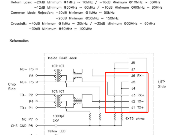

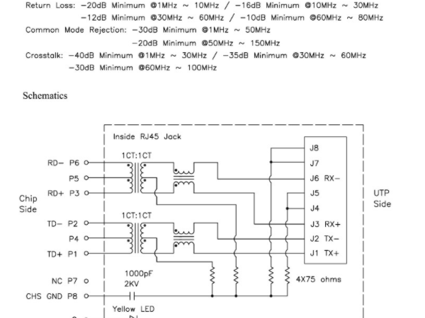

下图是OKMX6X-C的网口外设内部原理图,有两路差分信号是短接的,只有两路在使用啊?还有软件上的网口通信模式是在那一部分设置的?

Forlinx-Wangjy 发表于 2021-8-3 09:36:48 | 显示全部楼层
您发的那张图是百兆网口的图,下面这个才是6q上的千兆网口的图。
软件部分修改主要是参考phy芯片手册更改phy的配置。
