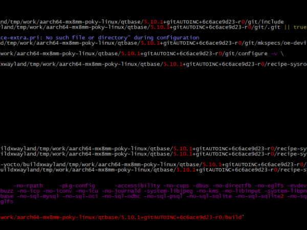

djh 发表于 2021-8-3 14:30:28 | 显示全部楼层
您说的configure指的是这个吗?
是的,就是要的这个,这个编译的时候,居然把sqlite给去掉了... 可以自己编译Qt吗?  详情 回复 发表于 2021-8-3 15:46

楼主| teayu 发表于 2021-8-3 15:46:54 | 显示全部楼层
您说的configure指的是这个吗?
1.可以自己编译Qt吗?2.可以编译Qt4版本的文件系统吗?
3.能否支持linuxfb?
