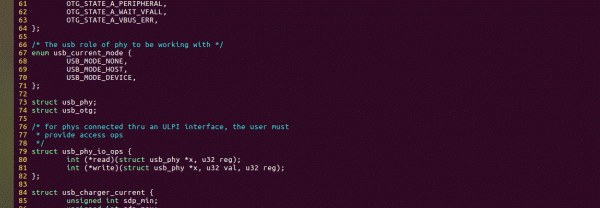

djh 发表于 2021-8-9 14:15:12 | 显示全部楼层
bigfoot 发表于 2021-8-9 09:25
修改了,但没有修改与USB相关的,但错误是USB_MODE_HOST与USB_MODE_DEVICE定义问题
我根据您的报错查看了omap_comtrol_phy.h相应的部分,如下所示
include/linux/usb/phy.h
