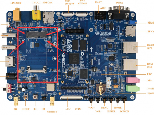

请问,图中红色区域的名称是什么?如果读取数据的话,如何读取呢?
1185
2207
zhichao 发表于 2021-8-9 17:29:36 | 显示全部楼层
这个是minipcie接口,插4g模块用的

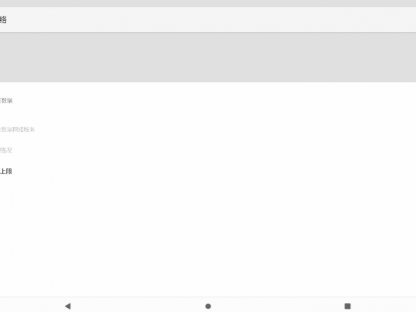

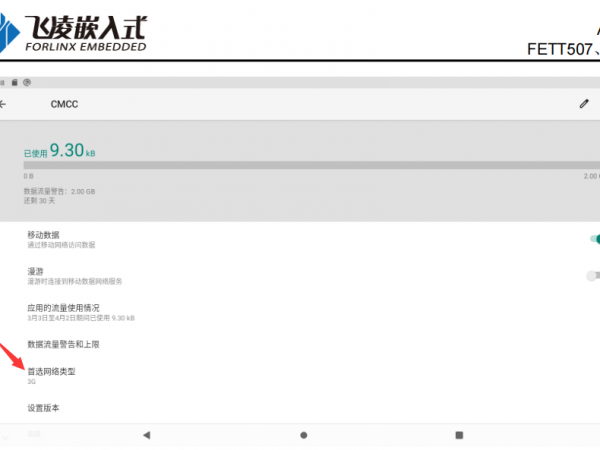

好的,谢谢。再想请教个问题,如下图,文档中有数据网络类型选项,而我的开发板却没有。(4G模块(EC20),4G卡,天线都装上了。)
可以了,可能是我的SIM卡没插好。谢谢您的回复。  详情 回复 发表于 2021-8-10 07:55
27
55
A40i\T3\T507\T527通行证
楼主| yyyt2021 发表于 2021-8-10 07:55:03 | 显示全部楼层
yyyt2021 发表于 2021-8-9 17:47
好的,谢谢。再想请教个问题,如下图,文档中有数据网络类型选项,而我的开发板却没有。(4G模块(EC20),4 ...
