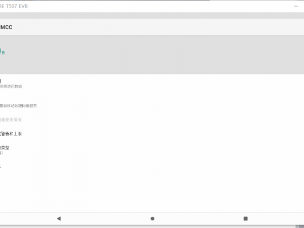

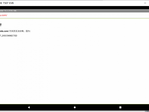

我的移动SIM卡装在开发板上不能上网,但是装在手机上可以上网。装在开发板上时,移动数据已打开,网络类型为LTE(3G也试过了),但是不能上网,请问是不是哪里还需要配置一下呢? nonet2.png nonet.png

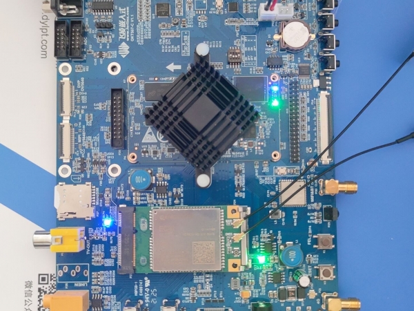

您这个手机卡是物联网卡吗,4g模块是哪个,有4g天线吗
是的,是物联卡,4G模块是用的移远EC20,有4G天线。[attachimg]11797[/attachimg]  详情 回复 发表于 2021-8-11 07:51

楼主| yyyt2021 发表于 2021-8-11 07:51:01 | 显示全部楼层
