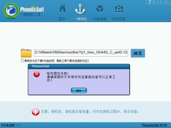

OKA40i-C 使用了 2021.07.30 的 Linux 资料,现在打包成功了,但是无法烧录固件,提示烧录固件失败,第一次编译未作任何更改

看一下sys_config1280x800.fex在35行左右的内容,和1024x600的对比,是不是少几行代码,少的话加上再打包试试
可以了,谢谢  详情 回复 发表于 2021-8-16 17:33

可以了,谢谢
