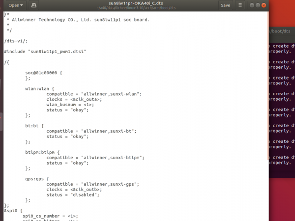

如图,我查看了A40I对应的设备数文件,为什么内容这么少呢?也看了.fex文件可是我很懵。不知道在写驱动时调用它们!
能否给一份如何使用.fex编写驱动的使用文档丫?
A40I设备树
A40I设备树

设备树中回调用其他设备树文件,其他内容可以在调用的设备树中查看,.fex文件优先级更高,这个文件里的配置会覆盖设备树里的配置,驱动的调用一般在设备树里

那我怎么在开发板上查看我添加的节点是否成功了呢,比如 # cd /proc/devices-tree/
-sh: cd: /proc/devices-tree/: No such file or directory
这是无效的,

一般设备节点在/dev里,比如spi2是spidev2.0
