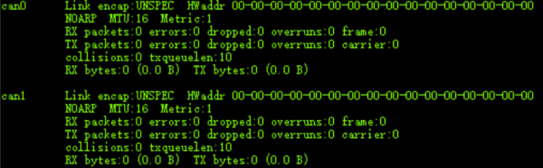

楼主| kuangboqi123 发表于 2021-9-20 00:34:54 | 显示全部楼层
问题已经解决啦,改了硬件电路一开始没设置好。电路除了点问题。驱动如下

楼主| kuangboqi123 发表于 2021-9-20 00:40:59 | 显示全部楼层
啊啊啊啊啊啊啊啊啊啊啊
