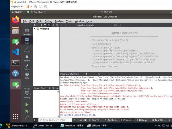

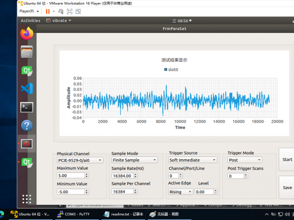

做的一个小例子中用到了Qt Charts模块,使用DeskTop kit编译运行正常。
desktop
desktop
但使用arm kit编译时,出现故障,故障描述截图如下:
/usr/local/Qt-5.9.0/include/QtGui/qopengl.h:109:26: fatal error: GLES2/gl2.h: No such file or directory
arm
arm
因为是新手,花了两天搜索了好多解决办法都不行。特向各位请教该如何解决?不胜感激,谢谢!

楼主| ljhzy 发表于 2021-9-22 17:55:08 | 显示全部楼层
感谢楼上的“zhichao”同学,问题已经解决。
问题原因应该是编译时未找到GLESv2库文件,经“zhichao”同学提示,查看了“Qt_应用笔记”,里面有提到pro文件中引入GLESv2库文件的方法。
只是该文档中的库文件和论坛提供的虚拟机中安装的位置(路径)不一样,经仔细对比后找到了正确的路径如下:
