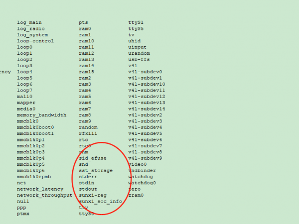

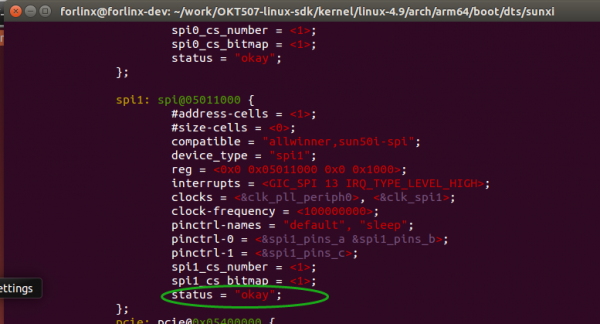

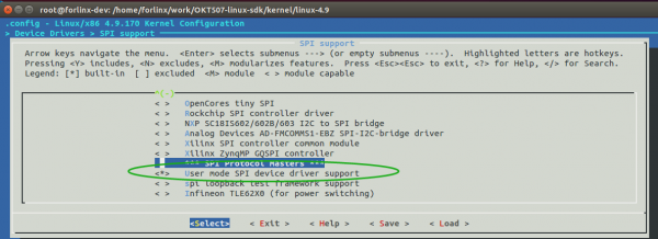

我想在T507上开启SPI控制,配置文件,menuconfig,确认都已配置好,但镜像烧写到核心板,显示无spi设备,请教哪里弄错了?相关配置如下:
目标板设备列表,无SPI设备:
1190
2222

您可以看看kernel/linux-4.9/arch/arm64/boot/dts/sunxi/OKT507-C-Common.dtsi
应该是需要注册spidev的片选设备,仿照spi0的格式加一个cs0的注册

改了OKT507-C-Common.dtsi文件
SPI0 SPI1都整不出来.能帮忙配置一下吗?我把原始文件打包传上来了,要求打开SPI1

我加了一个,设备树添加内容如下,另外ahub_daudio3用的引脚和spi冲突,我关掉了ahub_daudio3
spi1: spi@05011000 {
        pinctrl-0 = <&spi1_pins_a &spi1_pins_b>;
        pinctrl-1 = <&spi1_pins_c>;
        spi_slave_mode = <0>;
        status = "okay";
        spidev1_cs0:spi1_cs0@0{
                #address-cells=<1>;
                #size-cells=<1>;
                compatible = "spidev";
                spi-max-frequency = <1000000>;
                reg               = <0>;
                mode=<0>;
                status = "okay";
