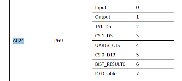

硬件平台时飞凌OKA40i。
我们希望使用在PIN(AC24)上面使用GPIO中断响应功能,该PIN对应的GPIO是PG9,但是该PIN的功能列表中没有EINT功能。

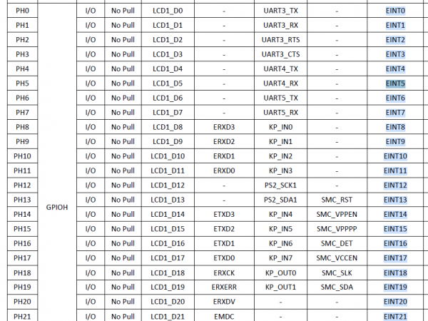

文档检索显示,文档中仅有PH、PI等组中的32个PIN支持32个中断源。
请问是否只有功能列表中显示有EINT功能的PIN才能够支持外部IO中断?

只有具有中断功能的引脚才能用做中断,不支持中断的引脚只能用轮询的方式获取电平状态。
