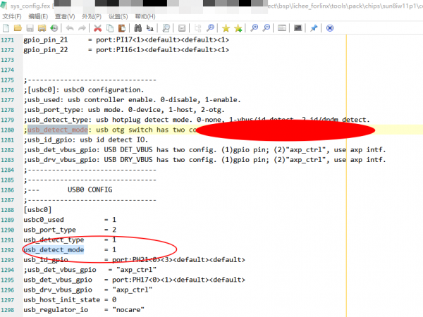

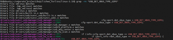

我在驱动中找到了点线索:
貌似是在sys_config.fex文件中配置的:
暂时没空验证,看到这个贴子的朋友,要是21年10月份之后,我还没来更新的话,这个方案就是可行的啦。
