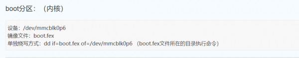

请问 A40i 驱动调试时更新整个镜像太繁琐了,能直接更新内核uImage嘛?

楼主| edward137 发表于 2021-10-15 15:12:56 | 显示全部楼层
是否将boot.fex修改为boot.img?

zhichao 发表于 2021-10-18 13:26:34 | 显示全部楼层
全志平台的镜像就是这个名字的,您直接按照手册上的方法单独烧就行
