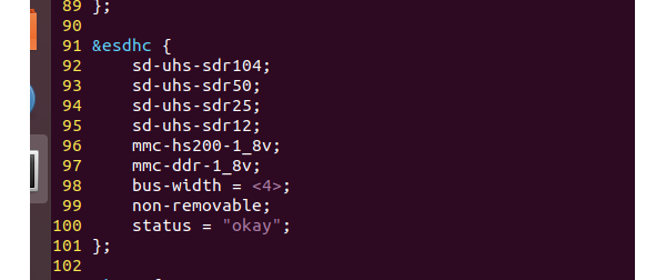

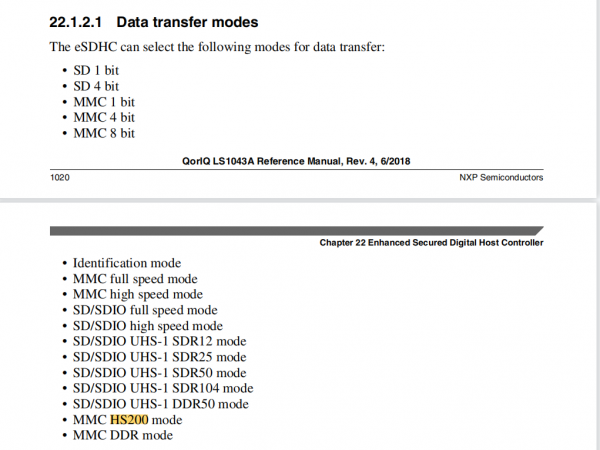

问题描述:我这块板子有时候可以正常启动,有时候不能。硬件的师傅告诉可能是MMC速率模式不对,让我降低一下频率。目前是52MHz,需要降低到26MHz。在boot里面找了很久关于MMC相关的代码,也尝试修改了很地方,都没办法修改成功,求教MMC修改速率模式的位置。
运行报错:(系统起不来时就一直停在打印的这个位置,进不了系统,这是打印信息的最后一行[    3.636735] Waiting for root device PARTUUID=c3e88deb-04...)

djh 发表于 2021-10-20 08:38:17 | 显示全部楼层
iolML 发表于 2021-10-19 16:44
是的,也是卡在这里,不过会出现[   3.650004] mmc0: error -110 whilst initialising MMC card,所以我 ...
您用的是那一版出厂镜像啊?用的我们的底板吗?
请将详细的log信息整理成txt文档的格式发一下吧
是出场镜像,底板用的也是你们的  详情 回复 发表于 2021-10-20 09:58

djh 发表于 2021-10-21 09:13:26 | 显示全部楼层
iolML 发表于 2021-10-20 15:49
我问了下,我们是哪类一个开源的uboot和自己做的文件系统烧写进去的,最初是可以用的,后来因为硬件需要 ...
是根据在设备树里面定义的去适配的,设备树路径:flexbuild/packages/linux/linux/arch/arm64/boot/dts/freescale/fsl-ls1043a-rdb.dts 设备树定义.png
关于这一部分的相关介绍可以看看CPU手册的P1021页,有详细介绍
另外还有个问题,在系统代码里面也有类似自定义配置的文件吗?这些配置是否也需要跟boot里面的相似的配置达成一致?  详情 回复 发表于 2021-10-21 10:12
