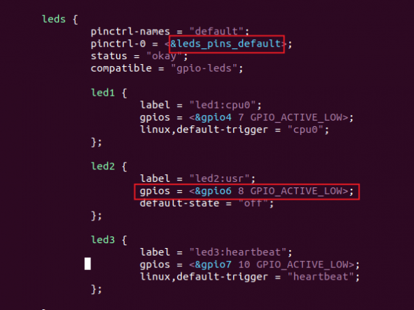

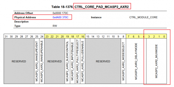

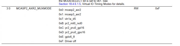

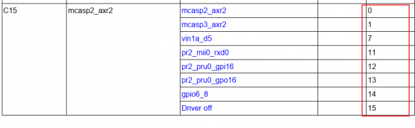

ljb2019001 发表于 2021-10-28 08:52:52 | 显示全部楼层
以led为例,说明一下引脚复用需要的操作和注意事项
1.首先配置设备树如下
led_pinmux的配置如下,要想控制一个gpio作为输入或者输出,高低电平等驱动能力,必须保证该引脚配置为gpio模式
其中0x370c,通过查看数据手册am571xdatasheet.pdf
以及查看芯片手册spruhz7f.pdf
通过这两手册,知道5718没有宏定义的引脚,直接用的是对应寄存器的物理地址
所以这个配置就是将MCASP2_AXR2引脚(0x370c),复用成gpio6_8(mode14),默认输入上拉(PIN_INPUT_PULLUP)
好的 谢谢回复  详情 回复 发表于 2021-11-3 09:05
