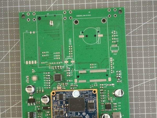

我自己按OK1012A-V1.3Beta做的底板(带MDIO转换电路)也是和开发板相同的现象,所以还是请你们帮忙提供一个版本
,使得开发能进行下去,如果能够成功,其他用户也能从中受益,请你帮助协调安排一下,谢谢你们支持了
