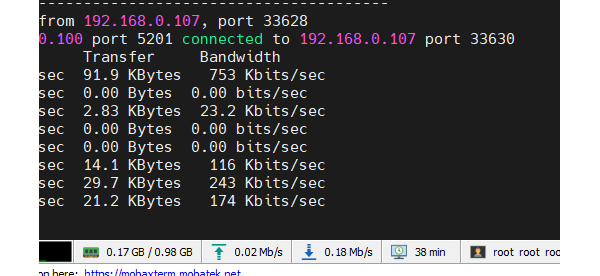

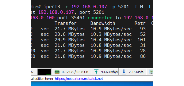

使用是时i.mx6dl双核的核心板,linux4.1.15内核,自己做的底板。测试网速时,使用iperf3工具,板子当客户端,pc当服务端,通信速率很快能达到90多M。反过来板子当服务端,pc当客户端,通信速度特别慢,只有0.3M。板子和pc连的同一个交换机(tp-link  ,型号:tl-SG1008M)。下面的图一是板子当客户端,图二是板子当服务端。
