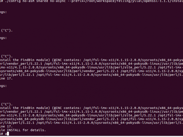

使用fsl-imx-x11-glibc-x86_64-meta-toolchain-qt5-cortexa7hf-neon-toolchain-4.1.15-2.0.0这个工具链,交叉编译openssl版本1.1.1,但是一直出错
./config no-asm shared no-async --prefix=/root/workspace/feiling/yilai/openssl-1.1.1/install --cross-compile-prefix=arm-poky-linux-gnueabi-
但是另外两种嵌入式linux交叉编译都是i正常的;求指导;报错如下;主要是./config一直配置不过去。。。。。
楼主| Yaoba 发表于 2021-11-8 19:47:47 | 显示全部楼层
网上搜索主要说是root权限问题,但是我一直是root权限啊

whl 发表于 2021-11-12 10:55:05 | 显示全部楼层
切换到root用户下,先执行./config命令生成Makefile,然后再执行设置环境变量的脚本,再修改Makefile,再执行make
修改Makefile内容:
1、修改PLATFORM=linux-x86_64为PLATFORM=linux-armv7
修改CONFIGURE_ARGS=("linux-x86_64")为CONFIGURE_ARGS=("linux-armv7")
2、删除126、127行中的-m64
125 CNF_CPPFLAGS=-DNDEBUG
126 CNF_CFLAGS=-pthread -m64 -Wa,--noexecstack
127 CNF_CXXFLAGS=-std=c++11 -pthread -m64
128 CNF_LDFLAGS=
3、屏蔽掉CROSS_COMPILE相关定义,如下:
  92 #CROSS_COMPILE=
  93 #CC=$(CROSS_COMPILE)gcc
  94 #CXX=$(CROSS_COMPILE)g++
  95 CPPFLAGS=
  96 CFLAGS=-Wall -O3
  97 CXXFLAGS=-Wall -O3
  98 LDFLAGS=
  99 EX_LIBS=
100
101 #MAKEDEPEND=$(CROSS_COMPILE)gcc
102
103 PERL=/usr/bin/perl
104
105 #AR=$(CROSS_COMPILE)ar
106 ARFLAGS= r
107 #RANLIB=$(CROSS_COMPILE)ranlib
108 #RC= $(CROSS_COMPILE)windres
109 RCFLAGS=
