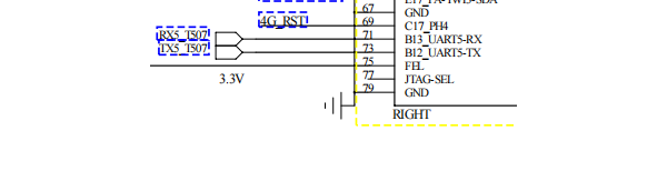

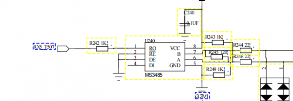

1.T507核心板,uart5外接一个485芯片的情况下,核心板不能启动,如图R242不焊就可以正常启动.
2.其他接口如uart1,spi也有类似问题,但这两个接口我是连单片机的,在单片机不做口线定义时,
   不影响核心板使用,我只需要在单片机程序中延时再做口线定义就可以保证核心板启动.
但是1的情况,完全是外围电路,这个也是很常规的用法,为什么会让核心板不能启动?
