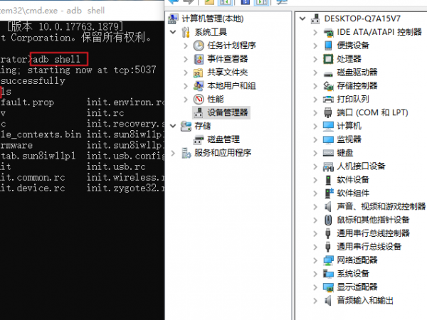

我这边烧写了安卓镜像,是OKA40i-C_Android用户资料-20200102资料中的,USB线将电脑和开发板连接,开发板启动后测试的,测试如图
感觉您这个是adb服务本身问题,可以看看是不是需要做什么配置或者更新一下adb版本之类的
