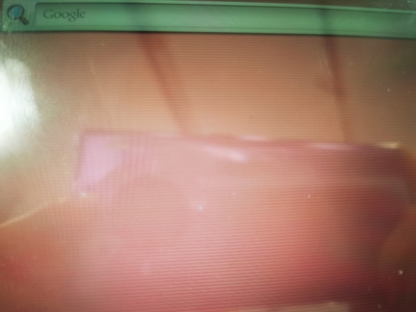

android镜像启动屏幕有波点。硬件是7寸屏幕,lvds接口。修改.fex文件【lcd0】的lcd_dclk_freq       = 51                                                                                                                             lcd_hbp             = 230                                                                                                                             lcd_ht              = 1344
                                                                                                                             lcd_hspw            = 90
                                                                                                                             lcd_vbp             = 25
                                                                                                                             lcd_vt              = 635
                                                                                                                             lcd_vspw            = 10
修改这7个参数也只能让波点从条状变为点状,请问有没有大佬遇到过,知道该怎么解决。或者如何去计算调整这些数据,或者是需要去修改配置文件其他的参数,还是硬件的问题?

其他参数修改过吗,比如时钟,8位数据还是6位数据之类的
8位6位调过了。还有上面的参数都调过了 没有效果  详情 回复 发表于 2021-12-14 14:17
