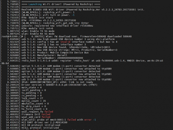

新版本主板 使用 20210926版本 buildroot系统 有的时候会遇到 wifi 无法启动的问题
110
282
兵兵兵兵鸭 发表于 2021-12-8 08:36:50 | 显示全部楼层
不知您描述的有时无法启动是如何操作的, 又是进行什么操作后可以启动,您的截图中确实在报错后没有生成wlan0设备节点,请详细描述一下,我们尝试复现解决排查该问题,或者通过技术支持邮箱和电话与我们联系。

楼主| zszfz 发表于 2021-12-8 09:35:40 | 显示全部楼层
不知您描述的有时无法启动是如何操作的, 又是进行什么操作后可以启动,您的截图中确实在报错后没有生成wla ...
您好,我也在尝试复现,应该是设备在wifi.sh后没有打开对应wifi热点,运行了19小时后。我再打开热点发现连不上,一检查发现没有wlan0设备了,然后 reboot 并截图。我再尝试一下,主要先问一下有没有遇到过类似问题。
我复现了该过程,我每次reboot都会执行一次 wifi.sh 而reboot并没有将wifi模组断电。
这个wifi模组可能在多次初始化后出现故障。
收到您的问题反馈,这边在软件上排查一是否有此类原因。目前出现此问题请先利用断电重启模块。  详情 回复 发表于 2021-12-8 13:33

兵兵兵兵鸭 发表于 2021-12-8 13:33:23 | 显示全部楼层
您好,我也在尝试复现,应该是设备在wifi.sh后没有打开对应wifi热点,运行了19小时后。我再打开热点发现 ...
