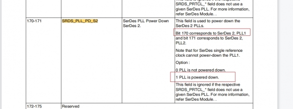

然后我试着按照数据手册 31.1.2.1 Rules for SerDes protocol selection 中第三点,使用SRDS_PLL_PD_S2=1,将SerDes2 PLL1禁止掉,这样可以进入系统,但是不能找见pcie设备。
请问可能是什么原因导致的呢?
djh
SRDS_PLL_PD_S2=2,是将SerDes2 PLL1禁止掉[attachimg]11987[/attachimg]  详情 回复 发表于 2021-12-14 15:15
是低位在前吗  详情 回复 发表于 2021-12-14 15:23

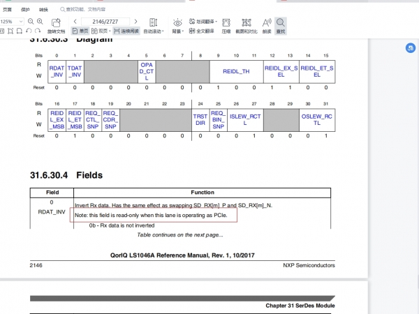

是低位在前吗
djh
是的还有关于SATA的把一部分是不影响的,CPU手册里面关于这一部分有说明。若您怕有影响的话可以将其注释[attachimg]11988[/attachimg]  详情 回复 发表于 2021-12-14 16:20
