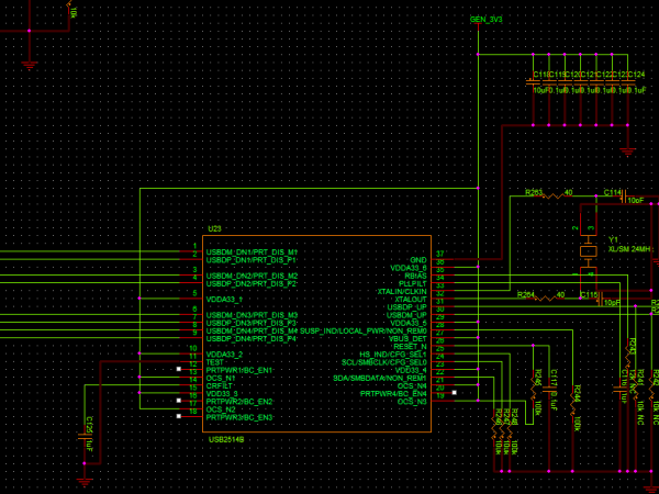

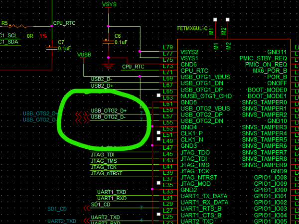

FETMX6UL-C核心板,按照开发板做的USB原理图,上电调试时看不到插USB的打印,然后把核心板放到开发板上可以看到USB打印,附USB原理图,下图中标记NC的是没有焊接,HUB芯片是USB2514B/M2

zhw 发表于 2021-12-14 13:37:23 | 显示全部楼层
您hub的下行端口,在图中没看到供电。
VDDA33-1....VDDA33-5是给hub供电的,还有哪里需要供电?  详情 回复 发表于 2021-12-14 14:05

楼主| 冰冷湖鱼 发表于 2021-12-14 14:05:35 | 显示全部楼层

zhw 发表于 2021-12-14 15:10:19 | 显示全部楼层
hub的下行端口,需要供电,hub芯片不会给扩展的端口供电。
USB座那里已经拱了5V了  详情 回复 发表于 2021-12-14 16:02

楼主| 冰冷湖鱼 发表于 2021-12-14 16:02:57 | 显示全部楼层

zhw 发表于 2021-12-14 16:26:25 | 显示全部楼层
插上鼠标的话,鼠标的灯亮吗
能亮,是有电的  详情 回复 发表于 2021-12-14 20:47

楼主| 冰冷湖鱼 发表于 2021-12-14 20:47:18 | 显示全部楼层

浪【天涯】 发表于 2021-12-15 10:23:45 | 显示全部楼层
您更换一下R239和R240为22欧姆测试一下
