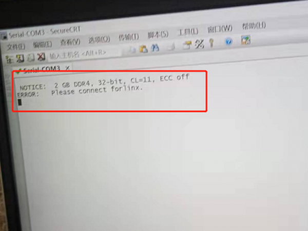

你好,1. ls1028 在低温测试的时候,如何读取CPU 的温度,手册上cat /sys/class/thermal/thermal_zone0/temp  只能读取到0度以上温度,零下的温度如何读出?
2. 在低温测试的时候,设备开机报错,卡在ERROR: Please connect forlinx 位置,无法正常启动。
低温冷启动报错
低温冷启动报错

1、只能读到0度,零度以下读不出来;
2、您是用的我们底板还是您自己做的底板啊?这个报错是没又读到加密芯片;
   在常温下启机有问题吗?
我们自己的底板,常温下启动时没有问题的,您说的加密芯片是在核心板上面吗,能具体说一下加密芯片跟启动有什么关系吗  详情 回复 发表于 2021-12-24 15:24
