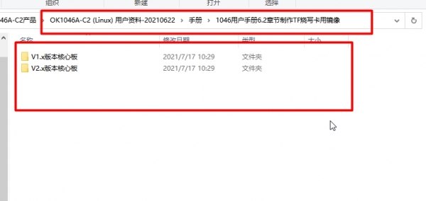

这个报错应该是烧写的镜像与核心板的内存大小不匹配导致的,1046核心板有来两种,分别是V1.x 2G内存和V2.x 4G内存,要烧写想对应的镜像;
首先需要先确定您的核心板的版本,可以从核心板的侧面看到;QSPI 里面的镜像损坏之后,可以通过制作烧写TF卡来引导烧写,需要注意的是使用的我们所提供的的制卡镜像来制卡制完卡之后,再配合U盘进行烧写;具体操作详见软件手册6.2章节

明白,谢谢!
对比了一下,确实弄错成了v2.x的.
