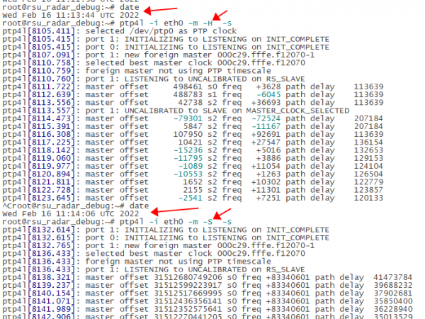

看了手册,是在MAC层支持SFD模式
下载了linuxptp后,想同步主时钟,但是一直不能同步上,请问目前驱动已经是直接支持-H模式吗
是否需要修改 imx6q-c-sabresd.dts 或者 驱动代码?

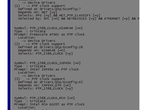

15132383595 发表于 2022-2-26 16:21:54 | 显示全部楼层
我在内核源码中使用make menuconfig,查找1588,如下图
你这个没有图啊  详情 回复 发表于 2022-2-28 14:10

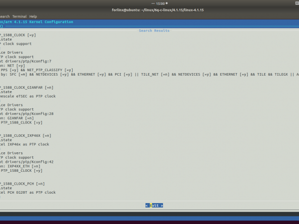

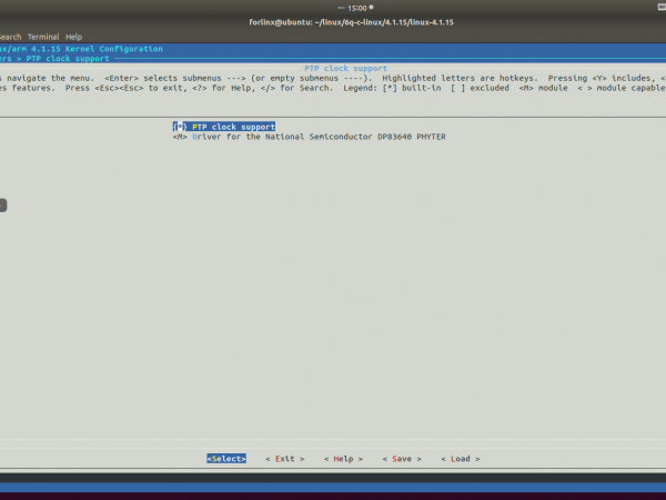

楼主| 13813049225 发表于 2022-2-28 14:10:30 | 显示全部楼层
你这个没有图啊,我目前的是这样的
[attachimg]12082[/attachimg][attachimg]12081[/attachimg]  详情 回复 发表于 2022-2-28 15:01
我查看和您是一样的  详情 回复 发表于 2022-2-28 14:59

15132383595 发表于 2022-2-28 14:59:36 | 显示全部楼层
你这个没有图啊,我目前的是这样的
我查看和您是一样的

15132383595 发表于 2022-2-28 15:01:41 | 显示全部楼层
你这个没有图啊,我目前的是这样的
这样配置就算支持 -H 硬件方式同步了吗?你这边有测试过吗?  详情 回复 发表于 2022-3-1 13:10

楼主| 13813049225 发表于 2022-3-1 13:10:39 | 显示全部楼层
我们这边也没有用过这个功能,不太清楚  详情 回复 发表于 2022-3-3 08:59

15132383595 发表于 2022-3-3 08:59:43 | 显示全部楼层
我们这边也没有用过这个功能,不太清楚
