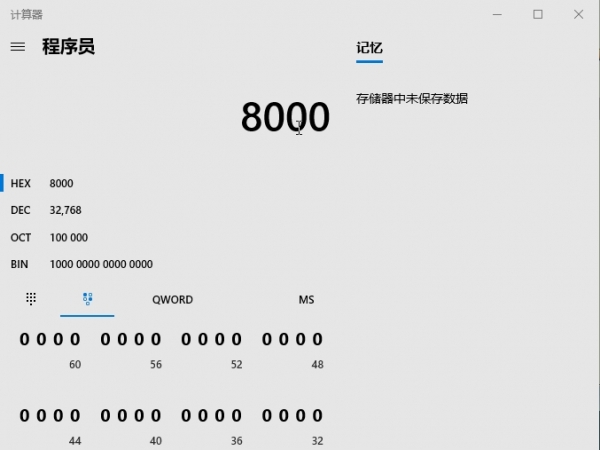

从左往右分别分别对应GPIO位为
0 1 2 3 4 5 6 7 8 9 10 11 12 13 14 15
16-31
搜狗截图20220223143708.jpg eg:设置GPIO3_16的数值,将对应位置1,换算成十六进制即0x8000
