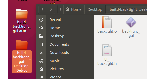

qt 编译完 如何在开发板使用,使用的是官方的镜像  编译的例程序,改名可执行文件后该如何使用
