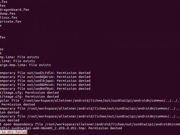

根据PDF的步骤下来完成了安卓源码的编译,当执行pack指令后显示Permission denied然后报错ERROR: Conver script to dts failed,怎么获取权限

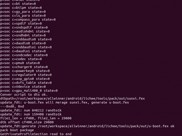

使用exit后退回到root用户,进入到lichee目录中使用./build.sh pack后,继续报错,错误如下

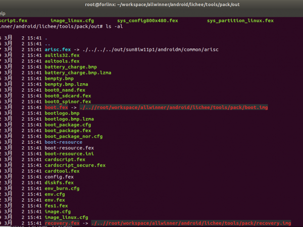

查看lichee/tools/pack/out目录下,发现几个fex地址有问题,是否和我在pack中设置的ANDROID_IMAGE_OUT有关,地址是否正确

您解压安卓源码时,使用forlinx用户解压。如果您使用root用户解压源码,源码的用户就会为root。在用打包镜像时,bluesky用户没有权限打包root用户的源码。

  1. bluesky@723d9a944c1f:/root/workspace/allwinner/android/lichee$ ./build.sh pack

我将修改了lichee文件夹的权限,现在bulesky用户也可以执行pack命令,但执行的效果和root用户执行的效果相同,一样报错,报错信息见代码
